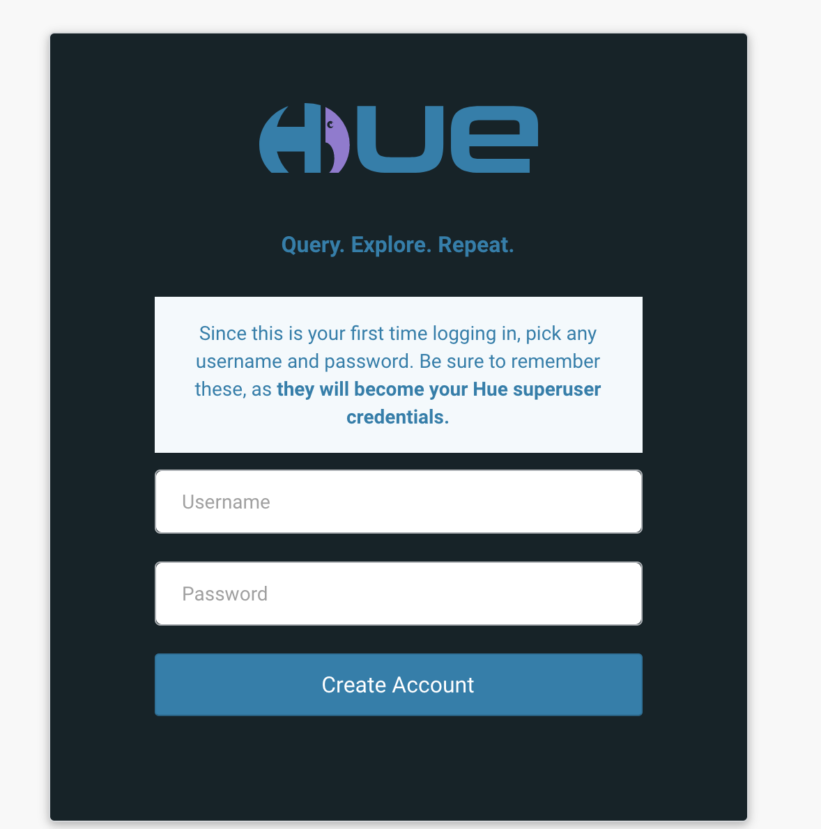

登录web ui配置
创建用户,将作为管理员账号
